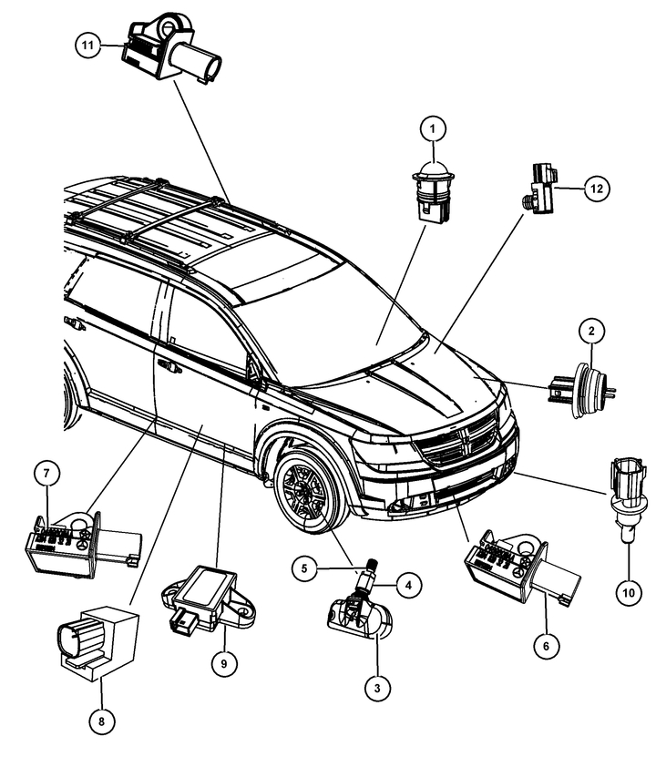

TRS-motors, Здрави будь, о великий господин сервисмен. Собрал мысли в кучу.Вываливаю. Отчет не смог сделать о проделанной работе,ввиду того что не смог найти датчик(ржу). Снял половинку левого подкрылка,облазил все внутренности с фонарем,за батареей смотрел,в районе усилителя не увидел. Можете как то конкретнее указать в каком направлении смотреть?К чему должен крепиться?к бамперу,к усилителю?Или нужен подъемник или яма для того что бы снять пластиковые пыльники под бампером? И да чуть не забыл,такие работы могу проводить только по выходным когда уезжаю на дачу.

#19 acvrb
  • 2 692 сообщений
Отправлено 21 Январь 2019 - 15:32
№10
Прикрепленный файл  датчик.jpg   159,77К   5 Количество загрузок:

Отправлено 21 Январь 2019 - 15:42
Да эту картинку я видел,где именно то? на картинке показано в районе туманки,но там я его не нашел
