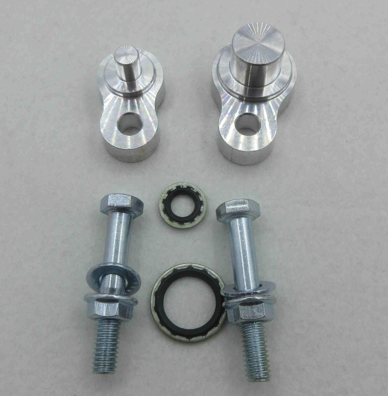

Не хотите чинить задний контур? Можно аккуратно заглушить и вернуться к вопросу позже.

месяц назад установил у Дениса такую штуку на свой бус - родных трубок хватило на год... ГОД!!!
катаюсь и кайфую
#44 andrew 2.4 - 3.6
andrew 2.4 - 3.6
  • 1 305 сообщений
  • Реальное имя:Андрей
  • ГородМосква и рядом немного на Юг
Отправлено 03 Июль 2019 - 19:59
привез из штатов - там их массово выпускают... полчаса делов и прохлада вернулась

Ага, сам жду ответ с нетерпением ;) Внешне он один в один как у Джорни.

40$

я на Жориков еще не продавал, на Бусы штук 5 комплектов уже прилетели - для тех, кто капитулировал -:)))

Можешь один закинуть нам для сравнения? Сравним с готовыми и отдадим.
