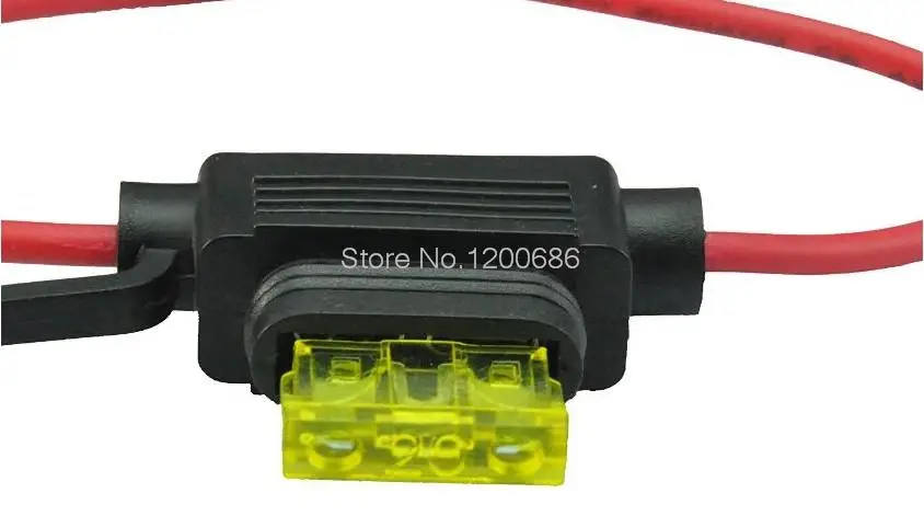

Берем предохранитель оригинал и впаиваем в него вот такой хвостик.
Расстояние между контактами заливаем пластиком из клеевого пистолета.
 https://ru.aliexpres...b2-f37b9f5ef0b0
Получаем под крышкой блока разъем под стандартный предохранитель.
