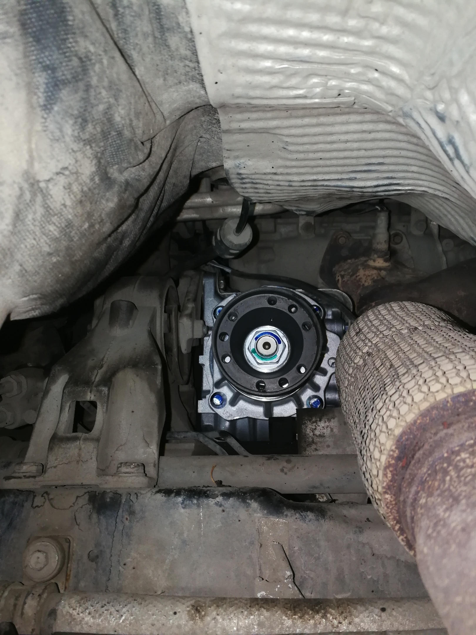

#76 Nekto Pavel
Nekto Pavel
  • 126 сообщений
  • Реальное имя:Павел
  • ГородСамара
Отправлено 27 Ноябрь 2018 - 17:41
муфта на ебей новая 31 тыс и месяц ждать. Сегодня загнали на подъемник, проверили, да, муфта заклинила. Сняли кардан, теперь передний привод. Вот только уже дома мысль пришла - а может надо было как то замотать раздатку чтобы грязь туда не летела? R697Wi565qY.jpg

Отправлено 30 Апрель 2019 - 22:37
А геморно в раздатке масло поменять?
Dodge Journey 3.6 AWD 2012г.в.
#78 TRS-motors
TRS-motors
    Сервисмен
  • 1 031 сообщений
  • Телефон:+7 (495) 125-25-82
Отправлено 02 Май 2019 - 15:43
Нет, но заливать масло лучше через сапун, ибо по мануалу выйдет дольше и сложней.
