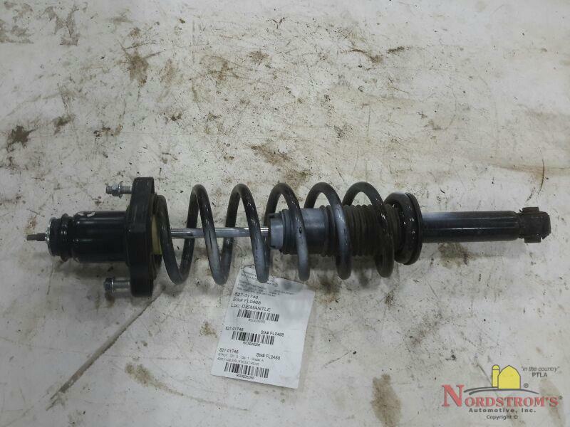

Всем Доброго времени суток. Пролистал весь раздел про задние аммортизаторы дорестайл, не нашел свою проблему. Ситуация: А/м 2009 г.в. 2.4 л. При замене - аммортзаторы 341499kyb не садятся в пружины (диаметр посадочного места на аммортизаторе под пружину чуть больше пружины). Прошу совета, что можно сделать в этой ситуации. Оригинальные не хотелось бы, ибо неделю назад в магазине один оригинальный при прокачке вытек в моих руках, второй вытек в руках продавца. Аналогичную ситуацию с теми же оригиналами рассказал механик, который сейчас чинит моё авто. А поскольку машина висит на подъёмнике, ситуация несколько обострилась, в связи с чем взываю о помощи, уважаемые форумчане.(P.S. прошу прощения, если что не так, первый раз на форуме).

Для начала укажите VIN, чтобы понять какие у вас должны стоять амортизаторы с завода. У KYB для 341499 указан только один артикул Крайслера если что.

У вас 04766867AD, а по каталогу KYB артикулу 341499 соответствует 04743866AD. Вот вам и корень зла.

Никакая. У этого артикула нет заменителей насколько помню. В сети в целом мало фотографий этого амортизатора: первая и вторая. Попробуйте сравнить с тем, что у вас получается. Остальные геометрические размеры снимали или нет? Ну и сделали бы фотографии что именно вам не нравится в посадке пружины у KYB.

Мехман предложил подточить посадочный виток пружины по внутреннему диаметру (примерно пару мм.)... Что то, как то я в замешательстве... Вообщем пошли думать. СПАСИБО БОЛЬШОЕ!

Как вариант имеет место быть. Но надо отдавать себе отчёт, что сточеная пружина лопнет гораздо раньше.

Понимание этого деяния есть. Но этот самый нижний буквально один виток как будто бы не должен сильно сжиматься. Правда ещё на пружине покрытие (то ли краска, то ли полимер) нарушится, соответственно коррозия будет сильне развиваться. Впринципе пружине уже 10 лет исполнилось, поди уж подустала..
