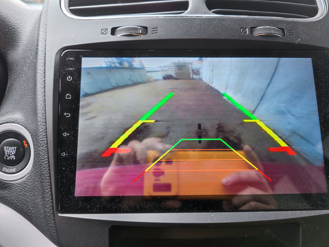

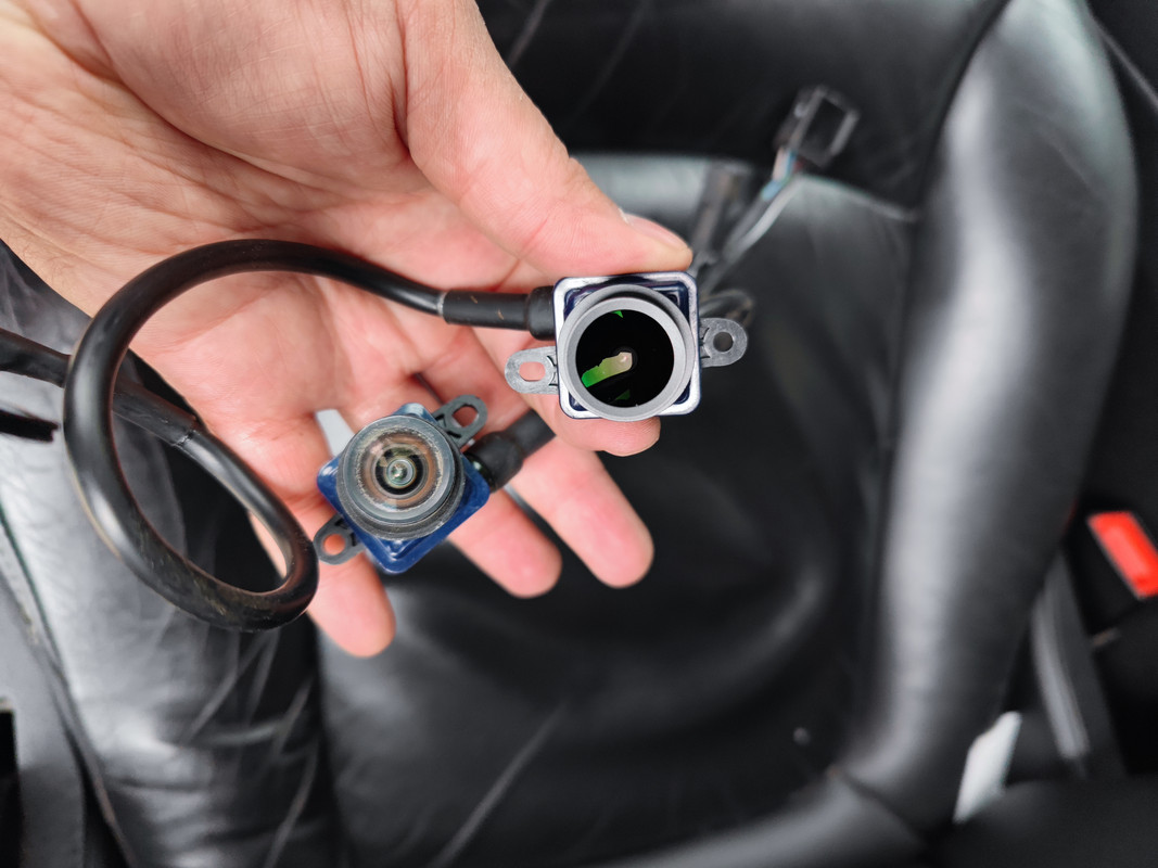

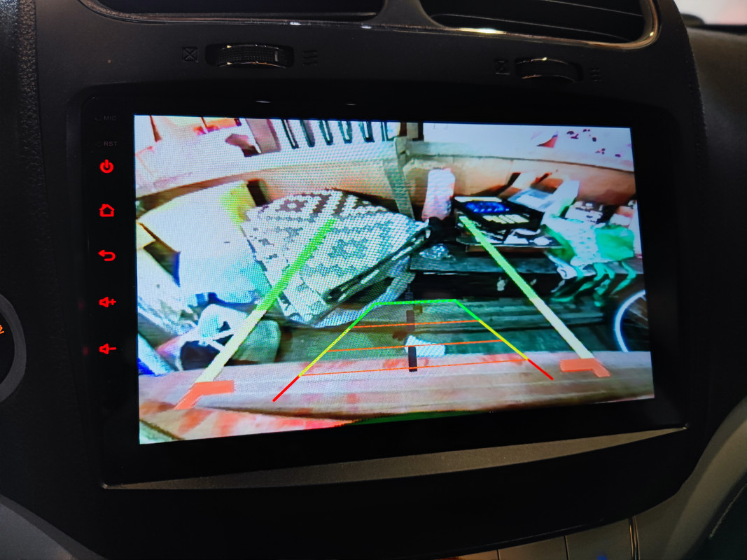

Поменял я камеру, игра не стоит свеч.
Кроме угла обзора, изменений нет. Скорее всего ограничение самого тюльпана подключаемого по NTSC к магнитоле.
Поэтому если менять, то всю проводку. Фото прилагаю. 1 старая, 3 новая
